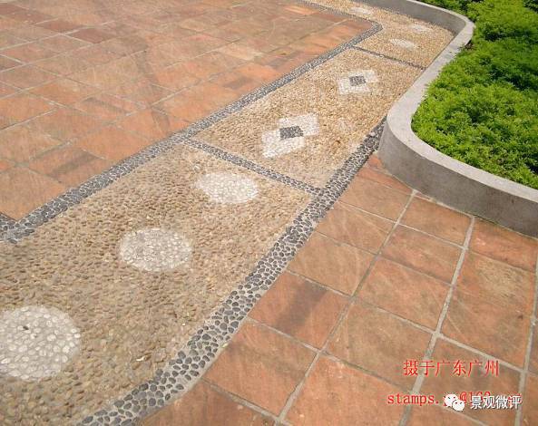

1、石材

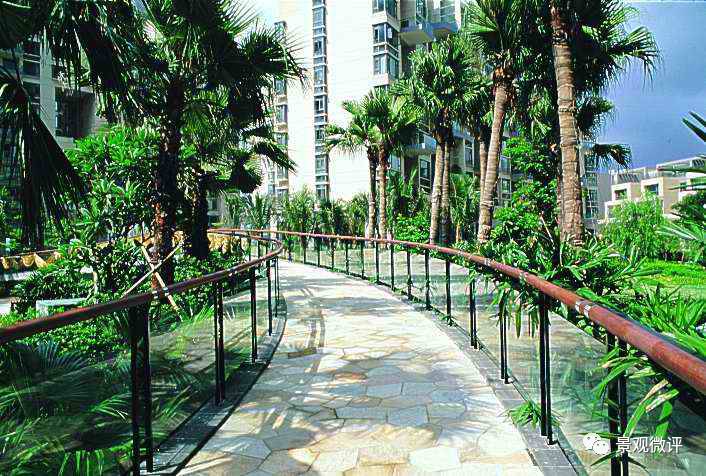

石材是相对高档的铺装材料,成本比较高.价格从100元到几百元每平米.进口石材可达上千元。石材常用的有花岗岩、大理石、毛石、板岩、卵石几大类。石材分为天然石材和人造石材。
● 天然石材
天然石材指从天然岩中开采出来,并经加工成块状或板 状材料的总称。
大理石是指变质或沉积的碳酸盐岩类的岩石,其主要的化学成分是碳酸钙,约占50%以上,还有碳酸镁、氧化钙、氧化锰及二回氧化硅等。大理石属于中硬石材。因大理石板材价格高,属高档装饰材料,一般常用于宾馆、展览馆、影剧院、商场。机场、车站等公共建筑的室内墙面、柱面、栏 杆、窗台板、服务台面等部位。

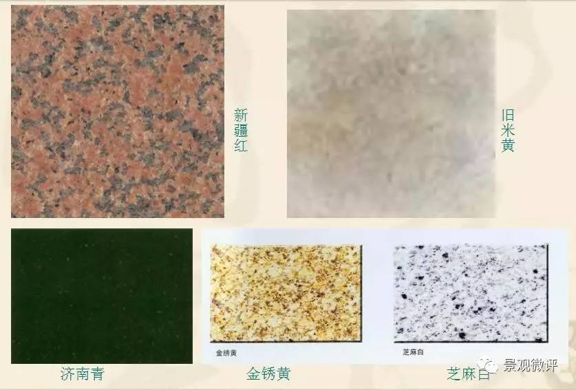

花岗岩质地坚硬、耐酸碱、耐腐蚀、耐高温、耐光照、耐冻、耐摩 擦、耐久性好,外观色泽可保持百年以上。车行道及室外铺地一般为花岗岩。

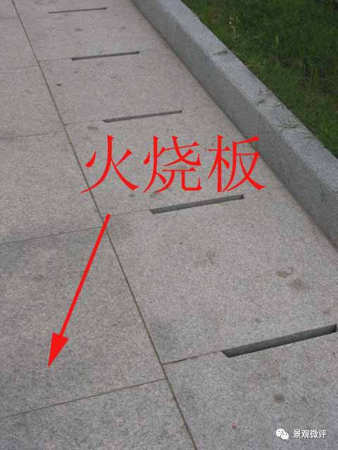

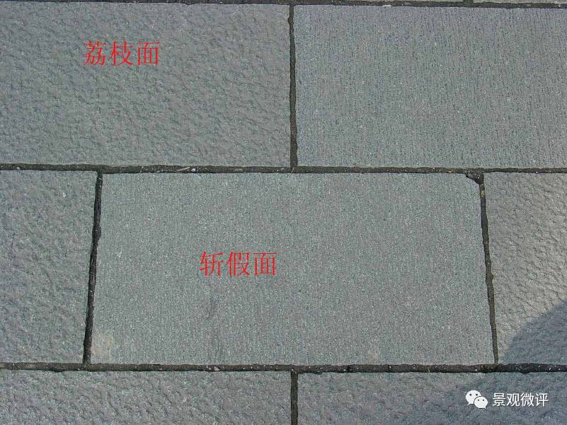

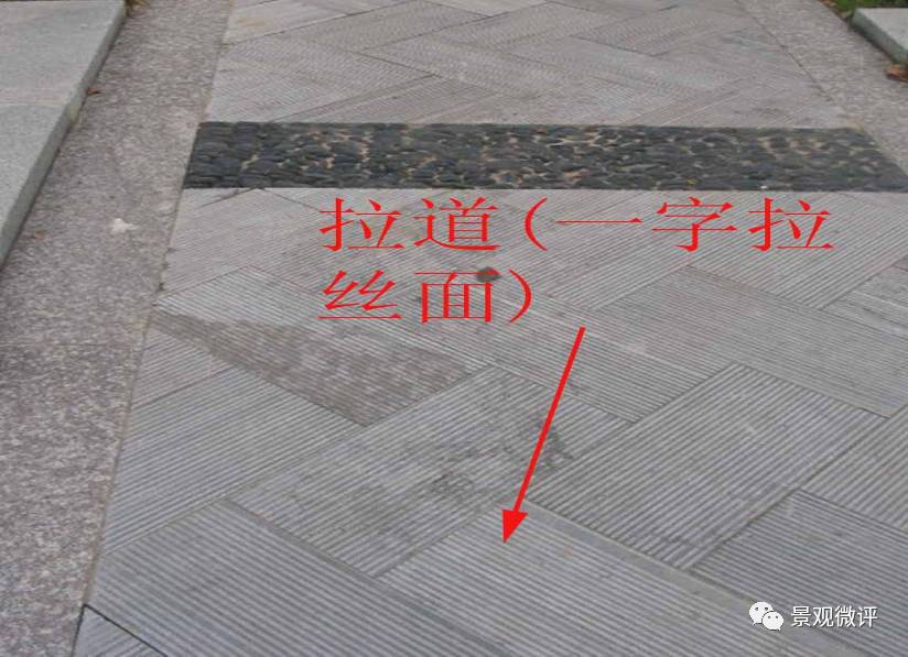

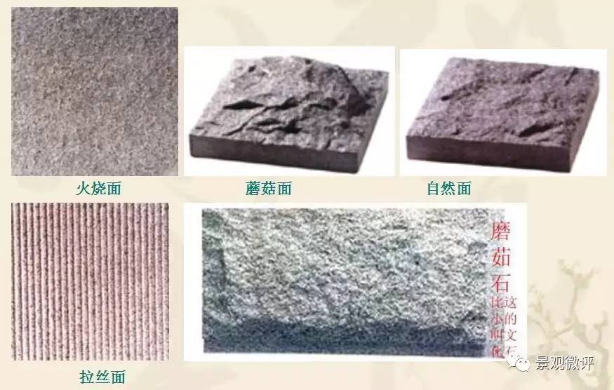

(1)石材表面种类
石材由表面形式一般分为:光面、烧面、拉丝面、凿面等。具体可以根据设计要求来设计。

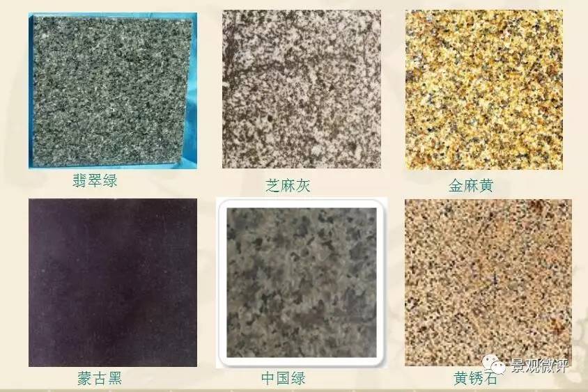

(2)石材颜色

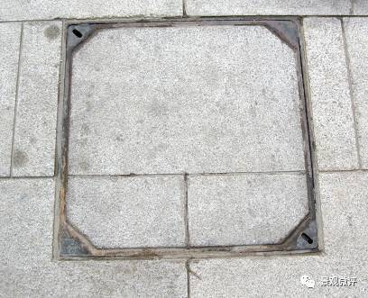

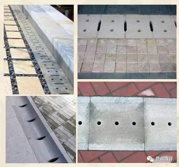

(3)石材的其他用途

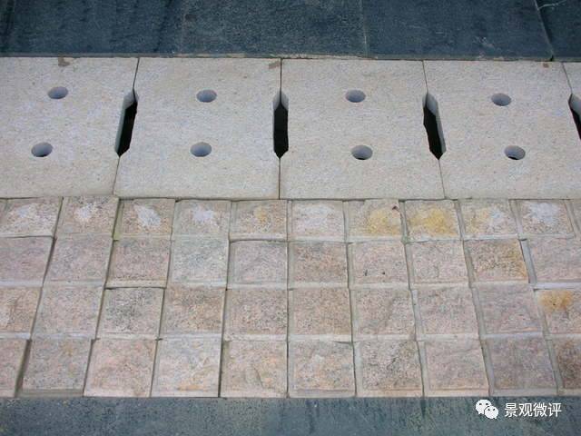

↑排水沟盖板
↑井盖

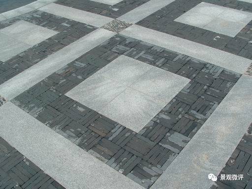

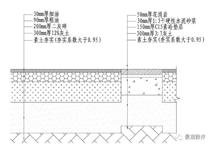

(1)人行道石材铺装做法
30mm厚面层
30mm厚1:3干硬性水泥砂浆
100mm厚C15垫层
150mm厚3:7灰土
素土夯实(夯实系数大于0.95)
(2)车行道石材铺装做法
50mm厚面层
30mm厚1:3干硬性水泥砂浆
150mm厚C15垫层
300mm厚3:7灰土
素土夯实(夯实系数大于0.95)
说明:石材的厚度因石材的大小相应变化,一般来讲石材越大越厚。

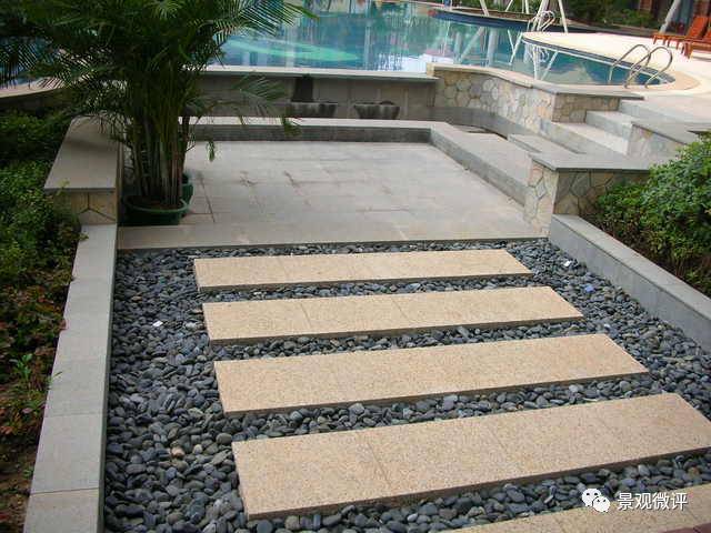

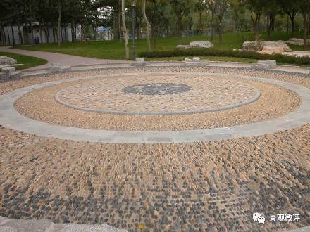

↑碎拼效果
↑卵石拼花一
↑卵石拼花二

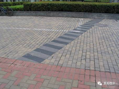

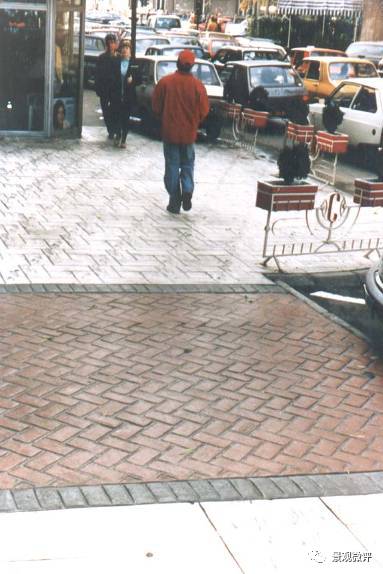

2、砖
砖是一种给人以亲切感觉的铺装材料,成本相对较底,一般在50元每平米,也有一百元以上的进口砖材,例如midland。砖材从材料上分常用的有黏土砖,混凝土砖。砖材从形式和功能上分常用的有仿古青砖、连锁砖、广场砖、植草砖等。砖材常用品牌:艾尔,舒布洛克。

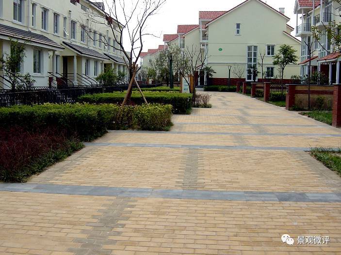

(1)黏土砖
黏土砖由土烧制而成,规格一般为240x120x60mm(摸灰后)。颜色:砖红色、深褐色、灰色、沙黄色等。
(2)混凝土砖
混凝土砖为现在园林中普遍采用的一种铺装材料。规格为200x100x60(80)mm,200x200x60mm,100x100x60mm,300x300x60mm
混凝土砖的规格详见各个厂家的生产表,例如艾尔,舒布洛克,米兰德等
混凝土砖做法:
60(80)mm厚混凝土砖,粗砂扫缝
30mm厚粗砂垫层
150(300)mm厚3:7灰土
素土夯实(夯实系数大于0.95)
说明:车行道为括号内规格。

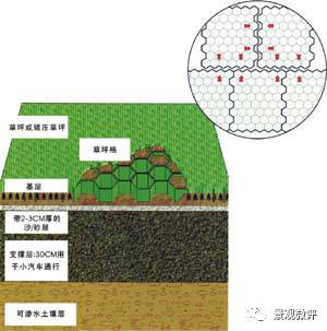

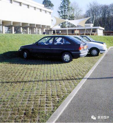

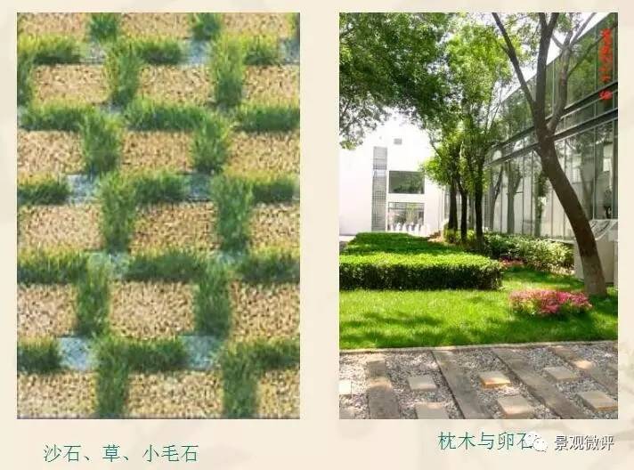

(3)植草砖
植草砖做法:80mm厚混凝土植草砖
最少50mm厚砂垫层
150mm厚石屑
300mm厚3:7灰土
素土夯实(夯实系数大于0.95)

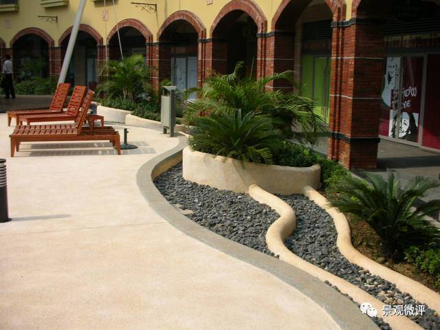

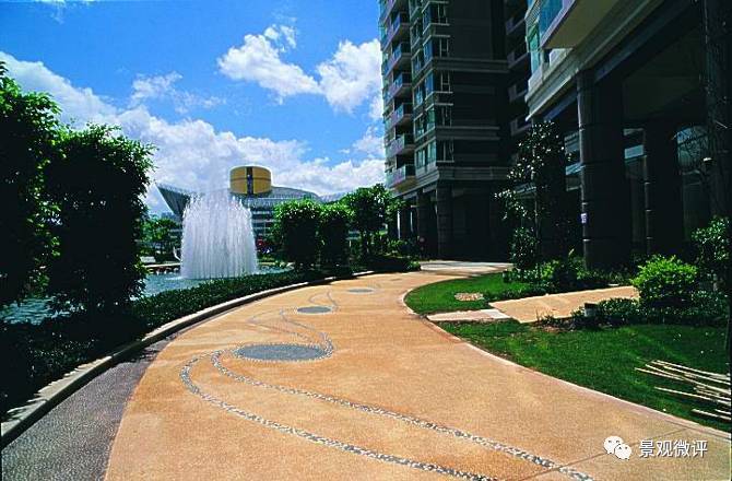

3、水洗石(洗米石)
水洗石是兴于南方的一种铺装材料,是直径5-15cm的石材颗粒与混凝土结合而成。水洗石颜色有米黄色、红色、褐色、黄色等,主要由加入颜料的颜色确定。

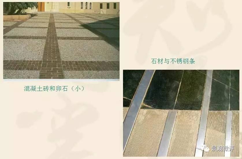

水洗石最佳效果是被水冲洗后,可在水洗石中加入不锈钢条,铜条等装饰元素。
洗米石做法:20mm厚饰面,颗粒直径8-10mm或5—8mm.
80mm厚C15素砼垫层.
150mm厚3:7灰土
素土夯实(夯实系数大于0.95)

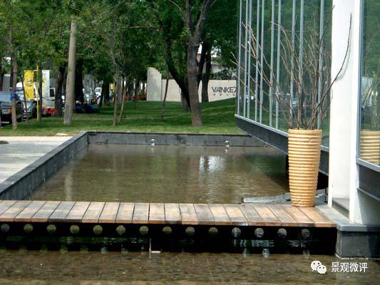

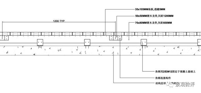

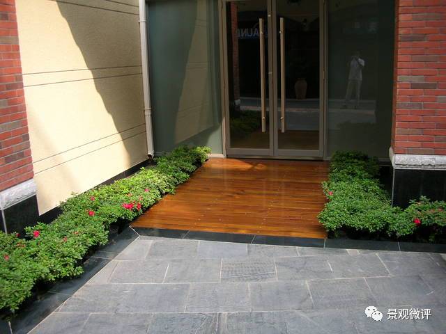

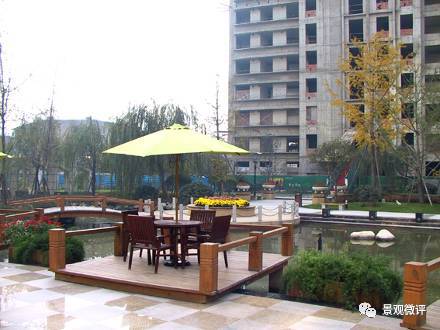

4、木材
木材铺装是一种“暖性”材料,给人以温馨舒适的感觉。木材铺装常用于临水平台,木栈道以及各种园林建筑小品下面。木材的价格因材而异,变化比较大。常见品牌有菠萝格、芬兰木等。室外木材选用防腐木为好,但成本高。

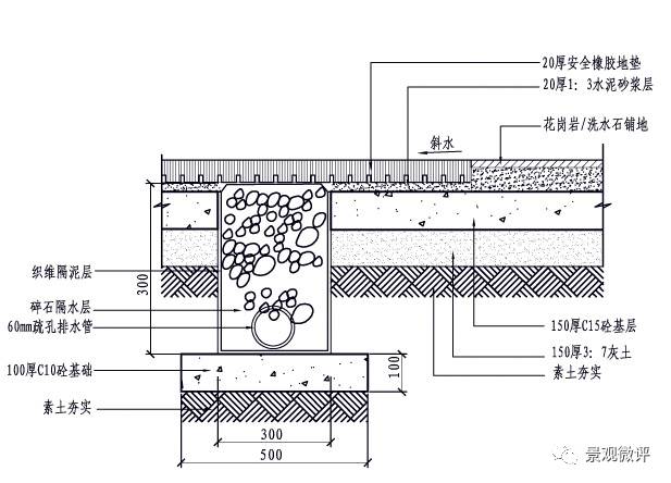

木栈道做法:

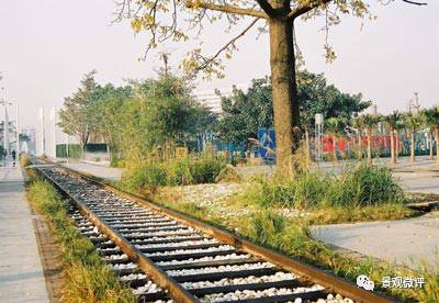

5、其他

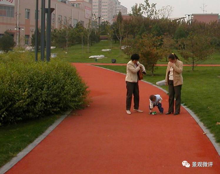

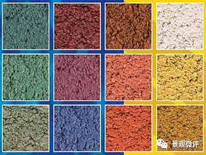

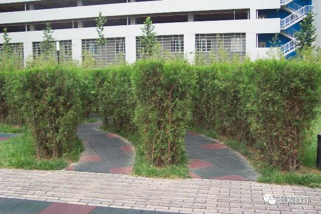

园林中有很多材料可以应用于铺装设计中,增加设计的特色,例如玻璃、贝壳、不锈钢条、不锈钢丁、彩色沥青、混凝土压模、草皮格、彩色安全橡胶地垫等。
↓彩色壳牌沥青
↓沥青路做法(车道):
↓混凝土压模:
↓草皮格:

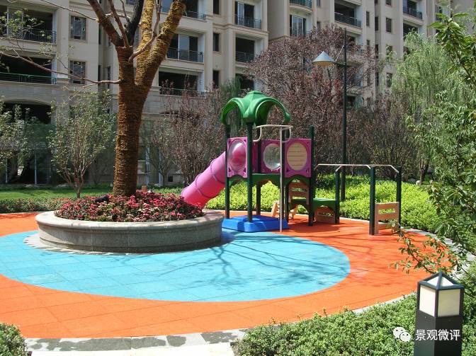

↓彩色橡胶地垫:
安全地垫做法:
常见的铺装元素组合
在现代景观设计中铺装的各种元素不在单一的出现,而是通过精心的组合达到令人称奇的效果。这也是铺装设计的发展方向之一。

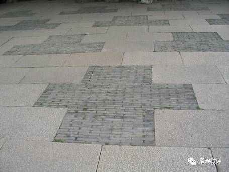

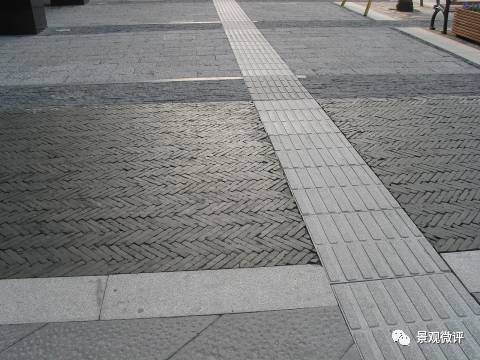

仿古青砖和石材
