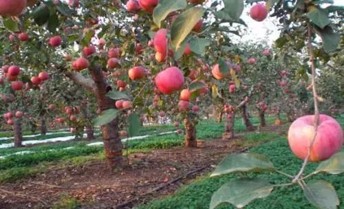

(1)“三密三稀”原则:即树冠上的枝条分布要求“下部密,上部稀;内部密,外部稀;小枝密,大枝稀”;
(2)“有形不死,无形不乱”、“因树修剪”原则:即有固定的树形不死板、不教条;无固定的树形,树上的枝条不杂乱,有层次,根据树势确定修剪量。

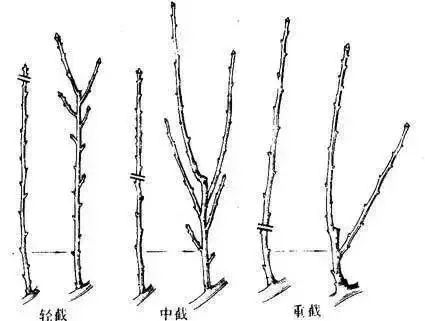

短截

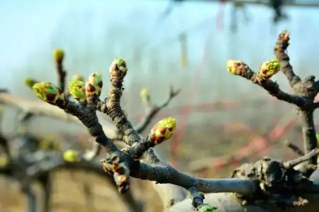

即剪去枝上的一部梢段和芽,使养分集中供应,促进剪口芽处于优势,萌发为强壮的分枝。对多年生枝的回缩,也是短截的一种。剪截口以下留有营养枝可再次延伸者,称“缩剪”,起更新作用;截口以下不留带头枝者,称“堵截”,作用在于抑制其生长,常迫使其转为枝组。一般短截愈重,对剪口及其下部的局部刺激愈强,对植株整体乃至根系的抑制愈烈。如幼树修剪过重,常使结果推迟。

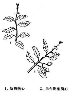

摘心
即对正在生长的新梢摘除其幼嫩部分。作用是抑制该枝继续生长,促使养分转向其下部各芽或其邻近部位,利于成花或座果。

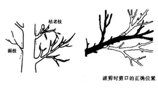

疏剪
即将部分枝、芽从基部疏除。由于减少了母枝的营养面积,并造成一定的伤口,可导致疏枝上部枝势减缓,下部转强。疏枝对整体的影响依疏除枝类、枝量而异。疏除弱枝、密枝或徒长枝可减少无益消耗,增加有效光合面积而有利于整体营养;但疏除过多营养枝,则将减少养分积累,削弱根系和树势。生长季节的除芽、抹梢等作业也属疏枝,对常绿果树较为常用。
缓放
即对营养枝不加剪截,任其自然延长,以便利用弱顶芽延伸,逐步减缓、削弱其顶端优势,而提高该枝芽的萌发率,促生短枝,诱导成花。缓放通常与加大枝角相结合,枝向近于水平或斜下生长时效应明显,但对过旺直立的背上枝一般不采用。

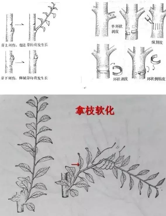

其他如通过刻伤、环割(环剥)、扭梢或拿枝软化等手段,伤及器官或输导组织的一部分,使营养物质暂时改变输送方向或速度,对于缓和旺长,促使成花和提高座果也有较好效果。
